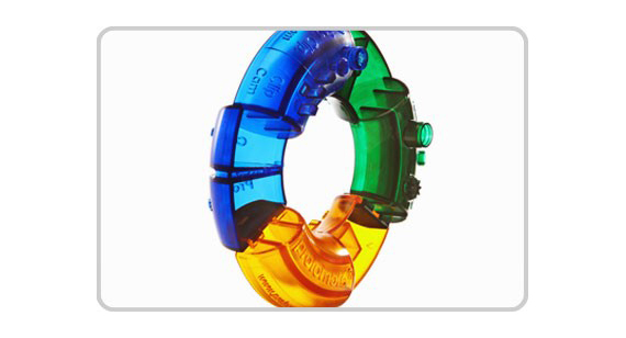

La progettazione di un pezzo stampato a iniezione, che tenga conto del giusto angolo di spoglia, spessore di parete e raggio di curvatura, e di altri aspetti, è già complicata di per sé, ma quando nella geometria del pezzo vanno a inserirsi anche elementi unici, come innesti a baionetta e ruote, il processo acquista un ulteriore livello di complessità. Siamo spesso in grado di produrre pezzi con elementi complessi facendo ricorso ad azionamenti laterali, chiusure scorrevoli, pick-out e altri metodi di stampaggio. Vediamo alcuni degli elementi complessi più comuni e i metodi per ottenerli.

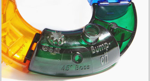

Ruote dentate
Le ruote dentate allineate parallelamente alla direzione di apertura e chiusura dello stampo possono essere realizzate con uno stampo semplice “straight-pull”. Nel caso di ruote profonde, però, potrebbe essere necessario aggiungere un angolo di spoglia sulle facce dei denti in modo da agevolare l'estrazione della ruota dallo stampo. Inoltre, in caso di denti piccoli o con un profilo molto netto, per formare la ruota potrebbe essere necessario usare un elettrodo EDM invece della fresatura.
Borchie
Le borchie sono essenzialmente perni in rilievo usati per agganciare elementi di fissaggio o supportare elementi di altri pezzi che vi passano attraverso. La maggior parte delle borchie è abbastanza semplice da stampare; la difficoltà si presenta quando questi elementi si trovano su superfici ad angolo o quando sono molto alti e sottili. Una borchia ad angolo non è parallela né alla direzione di apertura e chiusura dello stampo né alla linea di giunzione, che forma un sottosquadro che viene risolto con un pick-out. Nel caso di borchie alte e sottili con un rapporto altezza-larghezza molto alto, Protolabs può utilizzare un perno in acciaio, che non si romperà durante il processo di stampaggio.
Le capacità di Protolabs sono incrementate di anno in anno. Se dubitate della realizzabilità di un vostro progetto, caricate il modello e lasciatevi sorprendere. Il nostro sistema automatizzato di preventivi vi fornirà un'analisi di stampabilità, mentre i tecnici del nostro servizio clienti discuteranno con voi degli elementi complessi del vostro progetto e risponderanno a qualsiasi dubbio di progettazione al numero +39 0321 381211. Per aiutarvi a visualizzare e a progettare questi elementi, abbiamo creato Torus, uno strumento di ausilio alla progettazione che illustra alcuni degli elementi complessi che i vostri pezzi potrebbero richiedere.
