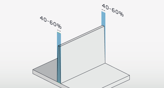

Spessore uniforme delle pareti nello stampaggio ad iniezione
Per i componenti da realizzare mediante stampaggio, cercate di rendere uniforme lo spessore delle pareti. Se dovete progettare pareti più sottili in determinate posizioni, il loro spessore non deve essere inferiore al 40-60% della larghezza delle pareti adiacenti.
1. Evitate lo spessore di parete non uniforme
Nel design di un pezzo da stampare a iniezione, lo spessore delle pareti il più uniforme possibile contribuirà a rendere il componente più robusto. Altrimenti, le aree più sottili saranno soggette, per esempio, a depressione e deformazione. Se dovete progettare pareti più sottili in determinate posizioni, il loro spessore non deve essere inferiore al 40-60% della larghezza delle pareti adiacenti. Occorre ricordare che alcuni materiali presentano requisiti di spessore alquanto specifici se si intende ottenere da essi pezzi robusti. Conoscere le specifiche dei materiali usati vi permette di evitare molti problemi in un secondo tempo.
2. Passate gradualmente dalle aree spesse a quelle sottili
I pezzi fragili e deformati non piacciono a nessuno, per cui vi suggeriamo alcuni aspetti da tenere in considerazione per evitare che ciò accada. Dopo l’espulsione dallo stampo, i pezzi devono raffreddarsi. Le aree sottili si raffreddano inevitabilmente in modo più rapido rispetto a quelle spesse. La differenza tra le temperature può portare alla formazione di aree deboli, con il conseguente insorgere di depressioni e deformazioni. La soluzione a tale problema consiste nell’evitare forti differenze nello spessore delle pareti, di cui abbiamo appena parlato. Tra queste aree occorre creare invece delle transizioni graduali, che risulteranno in pezzi rispondenti alle vostre aspettative.

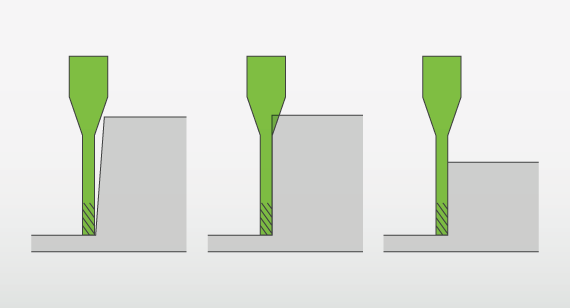

7. Se possibile, eliminate i sottosquadri
I sottosquadri sono elementi che rendono difficile l’espulsione del pezzo dallo stampo. A volte, i sottosquadri vengono creati mediante l’inserimento di camme ad azionamento laterale o pick-out, che aumentano però i tempi di produzione a causa dei costi e della complessità dello stampaggio. Se possibile, eliminate i sottosquadri per velocizzare notevolmente i tempi di produzione.

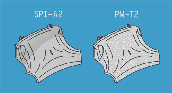

Protolabs ha una serie di finiture superficiali disponibili tra cui scegliere per lo stampaggio ad iniezione
Le finiture estetiche non sono sempre necessarie, sebbene Protolabs offra una serie di finiture di superficie, se occorre, comprendenti SPI-A2, finitura Diamond Buff di grado 2, e PM-T2, che consente di ottenere una finitura goffrata con perlatura media.
8. Stabilite se le finiture estetiche sono davvero necessarie
Probabilmente, le finiture estetiche sono l’aspetto più sottovalutato del design di un pezzo. Se non ne avete bisogno, non richiedetele. Potete sempre aggiungerle ai pezzi futuri, se necessario. Questo è un altro modo per risparmiare tempo e denaro. Detto ciò, se avete dubbi o desiderate ricevere dei chiarimenti, non esitate a contattare i nostri Application Engineers per discutere con loro le specifiche tipologie di finitura. Non dimenticate poi che le finiture applicate a tutte le superfici di un pezzo richiedono tempi di lavorazione più lunghi rispetto a quelle che interessano solo aree specifiche.

Aggiunta di angoli di spoglia al progetto di stampaggio ad iniezione
L’aggiunta di angoli di spoglia al design contribuisce a facilitare l’espulsione di un pezzo dallo stampo e ne migliora la stampabilità in generale.
Angolo di spoglia/Spessore
Il nostro processo di stampaggio a iniezione standard fa affidamento sulla fresatura ad alta velocità. Come regola generale, utilizzate un angolo di spoglia di un grado per mm di profondità e uno spessore sufficiente da consentire la penetrazione della lama della fresa.
