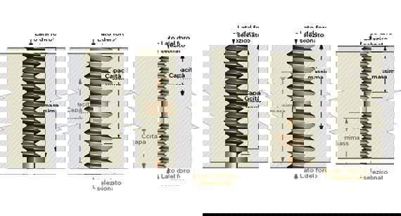

Da sinistra a destra, le immagini 1, 2 e 3 raffigurano tre approcci diversi alle profondità massime delle filettature.
Quando si effettuano fori filettati interni a macchina, spesso accade che il foro presenti una profondità superiore a quella che i nostri filettatori possono raggiungere. In questo caso, si hanno a disposizione alcune opzioni tra le quali scegliere in base alle esigenze.
  • Nel caso di un foro passante più lungo della capacità massima, scegli il lato del foro in cui prevedi di iniziare a inserire la vite, come illustrato nell'immagine 1. Se la vite deve attraversare completamente il pezzo, può essere necessario far passare un maschio attraverso il foro (con un’operazione di ripresa) per completare l'operazione.
  • Puoi anche scegliere di filettare entrambi i lati dell'elemento, come illustrato nell'immagine 2, ma dovrai fare attenzione alle profondità massime delle filettature, poiché possono sovrapporsi nel foro. Filettando gli elementi da entrambi i lati si rischia di spanare le filettature, impedendo alla vite di attraversare correttamente il pezzo. Tuttavia, se le filettature non si intersecano, come illustrato nell'immagine 3, la filettatura su entrambi i lati rappresenta normalmente un'ottima soluzione.
