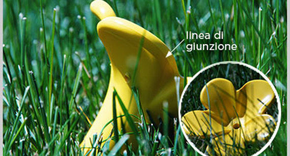

Si consideri, ad esempio, un semplice bicchiere di plastica. La superficie esterna è formata da un semistampo (lato A), mentre la superficie interna e il bordo sono formati dall'altro semistampo (lato B). La linea di giunzione si trova lungo il lato esterno del bordo del bicchiere. In altri casi, la posizione della linea di giunzione dipende dalla geometria del pezzo. Nel fiore stampato di colore giallo, usato in un giocattolo per bambini, la linea di giunzione si trova lungo i petali esterni (Figura 1).
