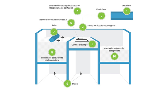

La sinterizzazione è un processo che consiste nell'applicare calore e/o pressione a pezzi di metallo, ceramica e altri materiali fusi in una massa solida. Ma non si tratta certamente di una novità. In natura i minerali sedimentari vengono fusi da tempi immemorabili in ardesia e quarzite, e l'uomo ha iniziato a usare i metodi simili molti millenni fa, per ottenere mattoni e porcellana. Oggi, la sinterizzazione viene impiegata per la fabbricazione di moltissimi tipi di prodotti, dagli ingranaggi alle bielle, dalle ruote dentate ai cuscinetti. Viene anche usata per la stampa in 3D di pezzi.
La sinterizzazione laser selettiva (SLS) è un parente stretto della sinterizzazione laser diretta dei metalli (DMLS), ma i pezzi sono realizzati in plastica anziché in metallo. La SLS si avvale di un fascio laser CO2 controllato da computer anziché del laser a fibra ND YAG utilizzato dalla DMLS; entrambi i processi "disegnano sezioni" di un modello CAD in un letto di materiale in polvere, fondendone uno strato alla volta.
La SLS non necessita delle strutture di supporto caratteristiche della DMLS; tuttavia, a differenza della stereolitografia (SL) — il terzo processo di fabbricazione additiva (AM) mediante laser offerto da Protolabs — la SLS crea pezzi interamente funzionali utilizzando un nylon industriale. Questo aspetto rende la SLS una modalità eccellente per prototipare prodotti stampati a iniezione e in alcuni casi può anche essere utilizzata anche come alternativa allo stampaggio in termini di produzione di volumi ridotti.

Processo SLS
