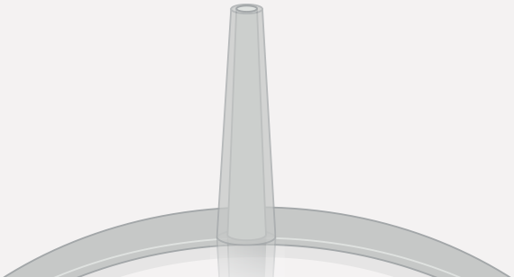

Punto d'iniezione
Il punto di iniezione a sottomarino permette di iniettare la plastica attraverso un canale di un estrattore. Dopo l'espulsione, sul pezzo resta un piccolo "palo" di plastica nel punto in cui è stato posizionato l'estrattore
Il punto di iniezione a sottomarino rappresenta un esempio estremo di deposito di plastica da un estrattore (vedi Figura 2). Quando non è possibile utilizzare un accesso sul margine, la plastica viene iniettata attraverso il canale in cui si inserisce l'estrattore. Una volta che il pezzo si è raffreddato, l'estrattore preme contro il residuo di materiale nel canale di colata e, durante il processo, si sgancia. In genere il residuo viene rimosso dal pezzo finito durante un'operazione secondaria.

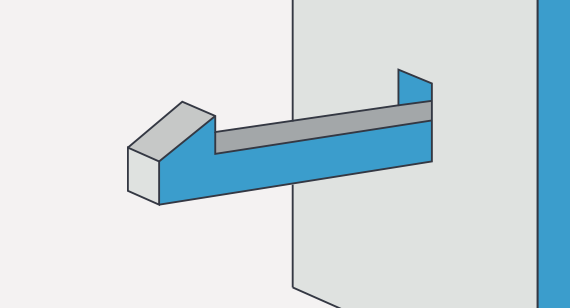

Nella maggior parte dei casi i segni dell'estrattore o quelli lasciati dalla loro rimozione sono nel lato non estetico del pezzo. Tuittavia in alcuni casi questo potrebbe non essere possibile. E' il caso, ad esempio,  di una clip che si forma utilizzandop un nucleo passante (illustrazione del nucleo a clip sottostante), perchè la clip aumenta la superficie su quel lato dello stampo ed il pezzo aderirà maggiormente. La clip è normalmente nel lato estetico dello stampo e la sua presenza richiede che anche gli estrattori si trovino da quel lato dello stampo.

'Gancio' della clip
La parte inferiore del "gancio" della clip e il lato blu dell'asse della clip saranno formati da un nucleo passante del Lato A dello stampo, che sporge attraverso un foro alla base del pezzo. Il resto della clip è formato dal Lato B dello stampo.

Nella maggior parte dei casi, i segni dell'estrattore (o le tracce lasciate dalla loro rimozione) si trovano sul lato non visibile dei pezzi. Ma ciò non è sempre possibile. Si prenda, ad esempio, una grappa formata utilizzando un maschio passante (vedi Figura 3). In questo caso, la grappa fa aumentare la superficie di quel lato del pezzo, perciò la superficie del "lato grappa" aderirà con maggiore forza alla sua metà dello stampo. Questo semistampo diventa, quindi, il Lato B. La grappa si trova in genere sul lato visibile (estetico) del pezzo, ma la sua presenza impone che su quel lato del pezzo si trovino anche i segni dell'estrattore.
