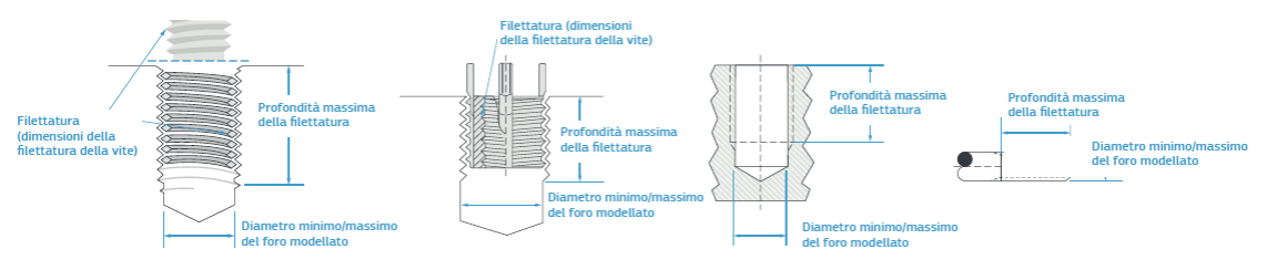

Progettare filettature precise
Anche l’aggiunta di caratteristiche filettate ai pezzi lavorati a macchina può rappresentare una sfida. Le filettature interne possono essere create con un maschio filettatore, un utensile da taglio che assomiglia molto a un bullone o una vite di fissaggio che a un certo punto si avvita nel pezzo, o con uno speciale utensile chiamato fresa per filettare. In qualsiasi modo, le filettature profonde sono difficili da realizzare per lo stesso motivo per il quale risulta difficile praticare fori profondi, ovvero per l’asportazione del truciolo e, nel caso della fresatura di filetti, per le pressioni radiali di taglio. Nella maggior parte dei casi, un filetto profondo il doppio del diametro offre un’ottima resistenza e risulta più economico da produrre. Se questo non fosse sufficiente, prendete in considerazione l’uso di inserti come le spirali elicoidali o inserti chiave per proteggere l’integrità dei filetti, particolarmente quelli presenti nei pezzi in plastica. Infine, le tolleranze dei filetti sono indicate con un limite “H”, dei quali i più comuni sono H2 o H3. Quest’ultimo ha però una tolleranza più stretta ed è pertanto leggermente più costoso da produrre, per cui è meglio specificare una tolleranza H2 per tutte le applicazioni non critiche.
Occorre anche considerare attentamente la progettazione di filettature precise (mostrate nelle illustrazioni qui sopra) Le filettature profonde sono particolarmente difficili da eseguire per lo stesso motivo dei fori profondi, ovvero l’asportazione del truciolo. E, nel caso della fresatura di filetti, le pressioni radiali di taglio.
