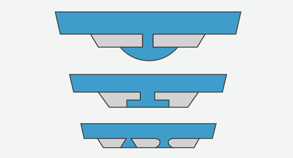

Il legame meccanico può essere usato in sostituzione di quello chimico o insieme ad esso. Quando la plastica sovrastampata fluisce nei fori presenti nel substrato, particolarmente se hanno una forma a “coda di rondine”, il materiale sovrastampato raffreddato viene bloccato al substrato.
Altri modi per migliorare il legame chimico includono l'avvolgimento del materiale ovrastampato attorno al substrato o l'incremento della superficie dell'interfaccia con scanalature, picchetti, montanti o borchie. Un substrato poroso presenta minuscoli fori nei quali un elastomero può confluire per creare un legame meccanico. Al fine di prevenire la delaminazione, occorre evitare i bordi esposti del materiale sovrastampato. Un bordo sollevato di materiale del substrato può proteggere i bordi dell'elastomero sovrastampato nei quali si potrebbe verificare la delaminazione o "pelatura".

![three types of mechanical bonding](/media/856640/om-im-wp-fig_04-570x308.jpg?width=570&height=308&rnd=131378465818100000)

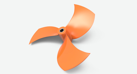

![how insert moulding works](/media/1012413/it-omim-img-2.png?width=570&height=308&rnd=131596004351470000)
