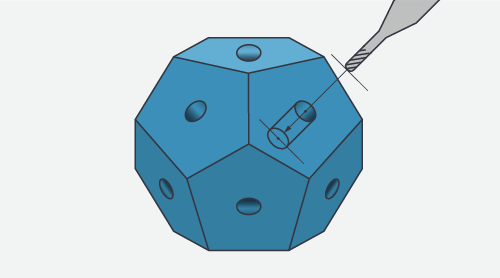

Caratteristiche della fresatura a 5 assi
Oltra alla fresatura a 3 assi, Protolabs si avvale di un processo di fresatura indicizzata a 5 assi per la lavorazione dei pezzi. Nella fresatura indicizzata a 5 assi (denominata anche fresatura 3+2), due assi rimangono immobili mentre il pezzo è sottoposto a lavorazione. Questa tecnica consente la realizzazione di geometrie più complesse e dettagli non ortogonali, quali fori fuori asse.
Le superfici non ortogonali si prestano anche all'introduzione di finiture di qualità più elevata e, poiché la fresatura a 5 assi accresce l'efficienza di lavorazione, è possibile anche ottenere pezzi con un migliore rapporto qualità-prezzo.

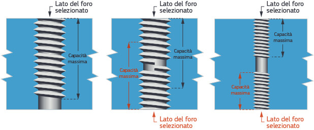

Fori filettati
Attualmente, siamo in grado di realizzare filettature UNC e UNF da #2 a 0,5" e filettature metriche da M2 a M12. Si raccomanda di non modellare le filettature interne nel progetto.
VISUALIZZA LINEE GUIDA PER L'INTRODUZIONE DI FORI FILETTATI >

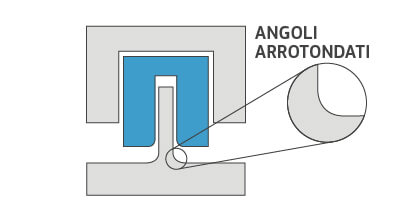

Raggio di curvatura
Gli angoli (interni) vivi dei pezzi vengono arrotondati, quale risultato naturale del procedimento di lavorazione con macchine CNC. Tali arrotondamenti vengono identificati prima di procedere con la fresatura del pezzo.

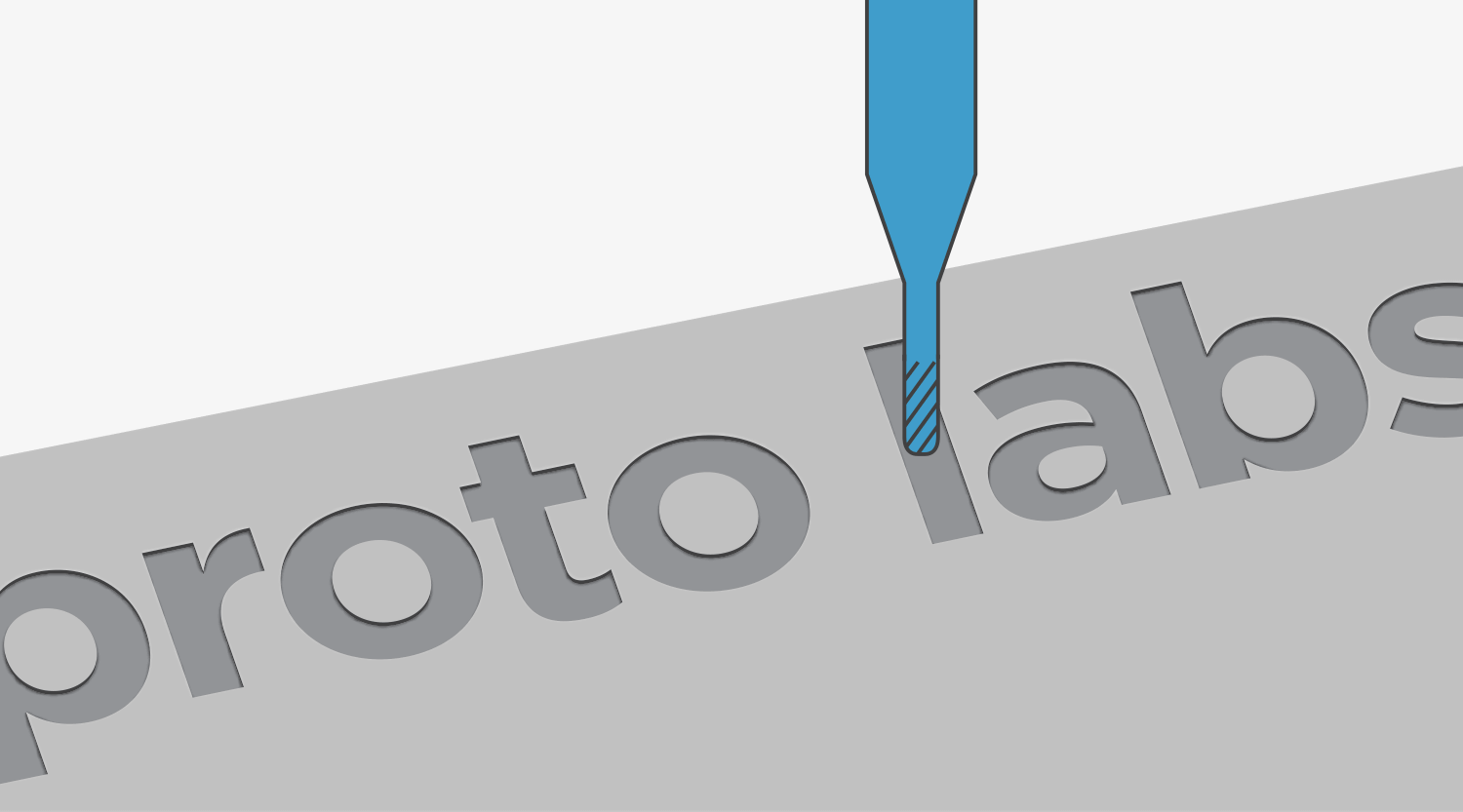

Testo
Indicazioni sulle incisioni per la fresatura con macchine CNC:
• Il testo incassato deve avere una larghezza minima del tratto che compone il carattere di 0,5 mm.
• La spaziatura fra i caratteri del testo in rilievo deve essere pari o superiore a 0,5 mm.
• Se il progetto lo permette, il testo incassato è da preferire a quello in rilievo.
