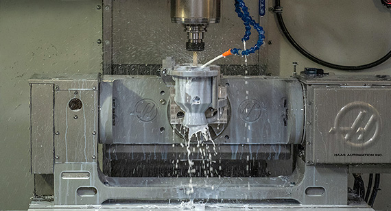

Lavorazione post-processo
Ottenere tolleranze strette pur avendo la libertà di progettazione della fabbricazione additiva:
  • Fresatura a 3 e 5 assi
  • Tornitura
  • Elettroerosione a filo
  • Maschiatura

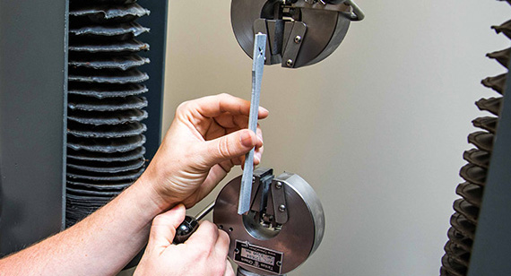

Test meccanici
Test certificati per confermare i requisiti meccanici sui componenti di produzione.
  • Tensile
  • Test di durezza
  • Fatica
  • Vibrazioni
