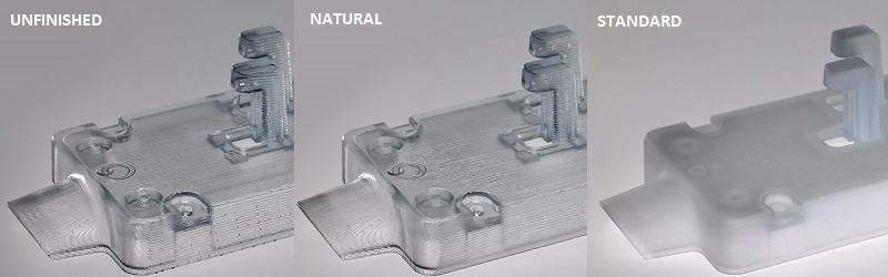

surface finishes guide for 3D print
Guida alla finitura delle superfici di stampa 3D
La nostra guida alla finitura superficiale della stampa 3D fornisce una rapida panoramica delle nostre opzioni di finitura e di ciò che ci si può aspettare quando arrivano le parti stampate in 3D.
Guida alle finiture di superficie 3DP

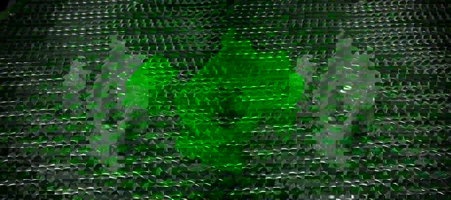

MicroFine™ (Verde)
MicroFine™ è un materiale formulato su misura, disponibile in verde, esclusivo di Protolabs. Questo materiale simil-ABS termoindurito viene stampato con un macchinario Protolabs apposito per ottenere particolari ad alta risoluzione fino a 0,05 mm. MicroFine è ideale per pezzi di piccole dimensioni, generalmente inferiori a 25,4 mm per 25,4 mm. In termini di proprietà meccaniche, MicroFine rientra nella fascia media dei materiali SLA per la resistenza alla trazione e il modulo e nella fascia bassa per la resistenza all'impatto e l'allungamento.
Vantaggi principali
  • Produce pezzi ad altissima risoluzione
  • Ideale per pezzi extra piccoli

Opzioni di finitura aggiuntive
La finitura personalizzata è un insieme di scienza, tecnologia e abilità capace di trasformare un pezzo in modo da soddisfare ogni specifica con grande precisione. Le finiture includono:
  • Verniciatura morbida al tatto
  • Finitura di pezzi trasparenti
  • Finiture di verniciatura
  • Mascheramento
  • Corrispondenza dei colori
Stampa 3D a micro risoluzione
Se hai bisogno in tempi brevi di pezzi con micro risoluzione e dettagli fini, di dimensioni ridotte pari a 0,07 mm, non vi è un’alternativa migliore alle nostre resine simil-ABS, o MicroFineTM Green.  Ci avvaliamo di apparecchiature specialistiche per la stampa 3D con stereolitografia (SLA) per produrre in modo rapido il tuo pezzo caratterizzato da dettagli fini, utilizzando questi materiali disponibili esclusivamente da Protolabs, affinché possia ottimizzarne il design prima di investire nello stampo.
MicroFine™ Green

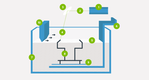

I componenti di una stampante 3D SLA comprendono: unità laser (1), fascio laser (2), sistema di specchi/galvo motore, guida del fascio (3), fascio focalizzato e diretto (4), superficie di resina (5), ascensore (6), vasca (7), modello del pezzo (8), piattaforma di costruzione (9), lama di ricopertura (10).
La macchina SL inizia il processo di stampa 3D disegnando gli strati delle strutture di supporto, seguiti dal pezzo stesso, con un laser ultravioletto puntato sulla superficie di una resina liquida termoindurente. Dopo che uno strato è stato stampato sulla superficie della resina, la piattaforma di costruzione si sposta verso il basso e una barra di ricopertura si muove sulla piattaforma per applicare lo strato successivo di resina. Il processo viene ripetuto strato per strato fino al completamento della costruzione.
I pezzi appena costruiti vengono tolti dalla macchina e portati in un laboratorio dove vengono utilizzati solventi per rimuovere eventuali resine aggiuntive. Quando i pezzi sono completamente puliti, le strutture di supporto vengono rimosse manualmente. A questo punto, i pezzi vengono sottoposti a un ciclo di polimerizzazione UV per solidificare completamente la superficie esterna del pezzo. La fase finale del processo SL è l'applicazione di qualsiasi finitura personalizzata o specificata dal cliente. I pezzi costruiti in SL devono essere utilizzati con un'esposizione minima ai raggi UV e all'umidità, per evitare che si degradino.
