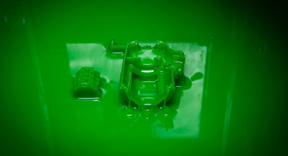

![curvatura con laser UV di un pezzo realizzato con stereolitografia](/media/xe1c1csq/web-3dp-dg-materials-sl.jpg?width=570&height=308&rnd=132926826406800000)

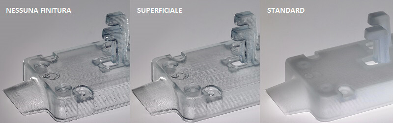

Finiture di superficie
NESSUNA FINITURA | I testimoni delle strutture di supporto che toccavano il modello rimangono visibili sul fondo del pezzo. |
SUPERFICIALE |
Prevede la rimozione delle impurità dei supporti mediante sabbiatura delle superfici interessate. |
STANDARD |
Le superfici sono sottoposte a sabbiatura per rimuovere ogni traccia dei supporti utilizzati; segue un'accurata carteggiatura dell'intero modello per conferire al pezzo un aspetto uniforme. Gli strati restano visibili. |
![pezzo realizzato con stereolitografia a micro risoluzione](/media/1012260/web-3dp-dg-surfacefinish-sl-tiny.jpg?width=570&height=308&rnd=131587778860830000)
