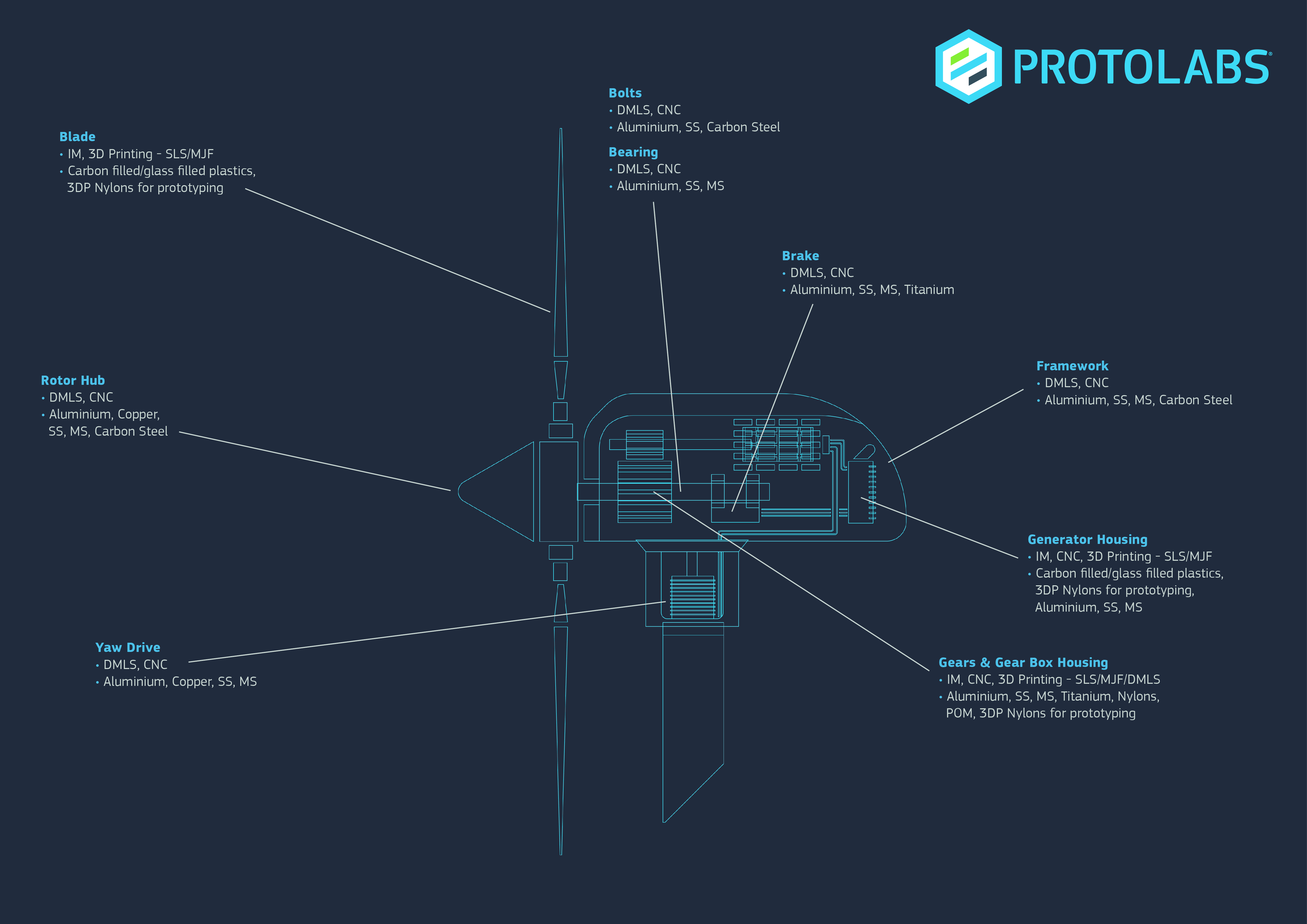

Typowe zastosowania
Ten schemat zawiera przykłady elementów stosowanych w branży energetycznej, które mogą być wytwarzane dla przy użyciu oferowanych przez naszą firmę usług szybkiego wytwarzania prototypów.
W przypadku pytań dotyczących elementów stosowanych w branży energetycznej prosimy o kontakt telefoniczny pod numerem +44 (0) 1952 683047 lub mailowy customerservice@protolabs.co.uk
Oferujemy szereg technologi produkcyjnych, idealnych do wytwarzania komponentów stosowanych w branży energetycznej. Elementy te mogą być stosowane w następujących systemach:
  • Komponenty generatorów
  • Zawory
  • Sworznie
  • Rury
  • Komponenty turbiny
  • Obudowy turbin
  • Tuleje
  • Zaciski
  • Odlewy
  • Elementy złączne
  • Gniazda
  • Komponenty hydrauliczne (This list was created by Ash, asked AEs to produce list against an xray img to potentially update this with)
