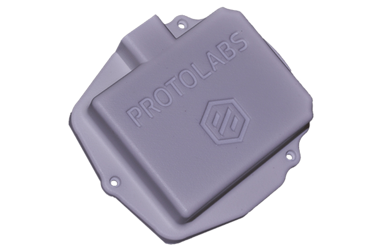

Jeśli chcesz wykorzystać wszystkie zalety części drukowanych 3D –złożoną geometrię, opłacalne niskie serie produkcyjne oraz gładkie wykończenia, które uzyskuje się przy formowaniu wtryskowym, dzięki wygładzaniu oparami możesz mieć to wszystko dla komponentów produkowanych z PA-12 i TPU-01.
Proces
Po wyprodukowaniu części metodą selektywnego spiekania laserowego lub Multi Jet Fusion, przenosimy je do komory wygładzania, która może pomieścić kilka elementów jednocześnie. Następnie są one podgrzewane przed dodaniem rozpuszczalnika. Dzięki kontrolowanemu parowaniu, opary z tego środka rozprzestrzeniają się po wszystkich powierzchniach części, gdzie tworzy kontrolowane stopienie chemiczne. Zmniejsza to wzniesienia i zagłębienia na powierzchni poprzez równomierne upłynnianie i redystrybucję materiału w starannie kontrolowanej atmosferze.
Po zakończeniu procesu sprzęt odprowadza środek wykańczający do kadzi zbiorczej, dzięki czemu na częściach nie pozostają żadne pozostałości.
