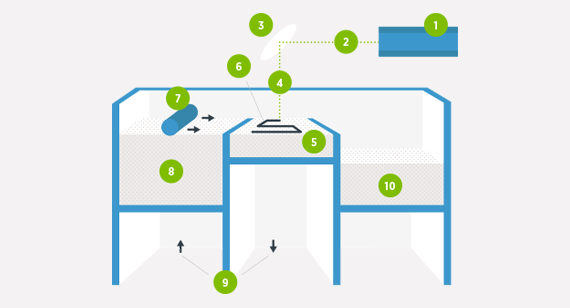

Tak działa selektywne spiekanie laserowe
Technologia selektywnego spiekania laserowego (SLS) wykorzystuje laser CO2, który miejscowo topi podgrzane złoże proszku na bazie poliamidu (takiego jak PA11 i PA12). Po utworzeniu warstwy platforma robocza obniża się, a nowy proszek jest nakładany i równomiernie rozprowadzany przez ostrze powlekające. Proces jest powtarzany warstwa po warstwie, aż do utworzenia całego elementu.
Zanim tzw. part cake, czyli złoże proszku z wytworzoną częścią, nada się do wyjęcia z maszyny i rozpakowania, musi ostygnąć. Następnie oddziela się przedmiot od złoża i usuwa elementy pomocnicze. Luźny proszek usuwany jest ręcznie za pomocą szczotki, a części są piaskowane, zanim ostatecznie dotrą do Działu Obróbki Powierzchni.
