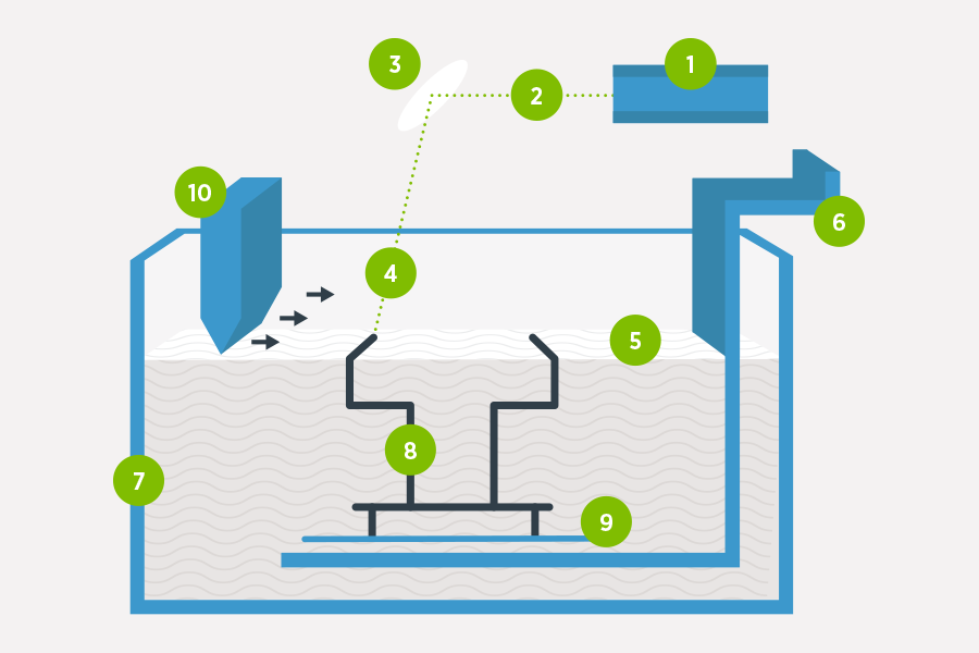

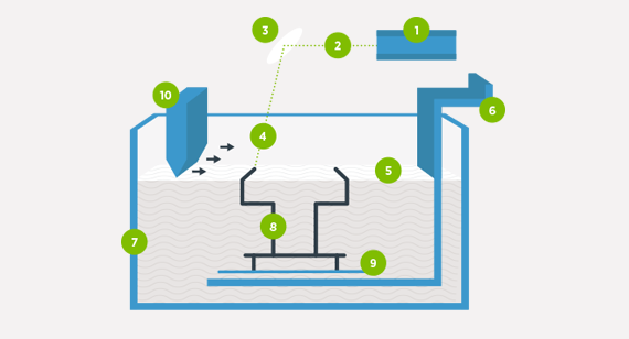

Jak działa stereolitografia?
W stereolitografii stosuje się laser ultrafioletowy, którego promieniowanie utwardza żywicę. Specyficzne dla procesu stereolitografii jest wykorzystanie tzw. suportów (konstrukcji wspierających), które podtrzymują część podczas jej powstawania. W pierwszej kolejności nakładane są warstwa po warstwie suporty, w następnej tworzona jest część właściwa. Po utwardzeniu zewnętrznej warstwy żywicy platforma budująca obniża się i nakładana jest następna warstwa żywicy. Proces ten powtarzany jest warstwa po warstwie, aż do uzyskania gotowego elementu.
Nowo powstałe części wyjmowane są z maszyny, a pozostałości materiału wyjściowego usuwane są w laboratorium za pomocą rozpuszczalników. Suporty usuwa się, kiedy części są kompletnie oczyszczone. Następnie rozpoczyna się proces utwardzania za pomocą światła UV zewnętrznej powierzchni wytwarzanego elementu. Ostatnim krokiem w procesie SL jest dodatkowa obróbka powierzchni części zgodnie z wytycznymi klienta. Części wytworzone metodą SL powinny być jak najmniej narażone na promieniowanie UV i wilgoć, aby uniknąć z czasem przebarwień i zniekształceń.
